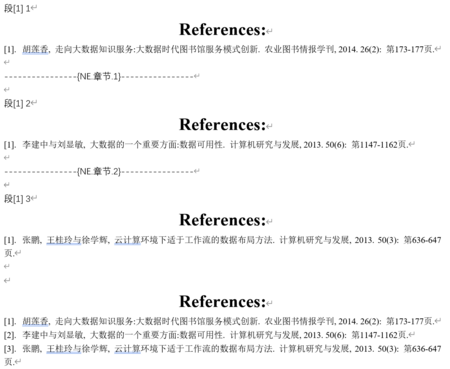

在极速版插件中,增加了分章节引用功能

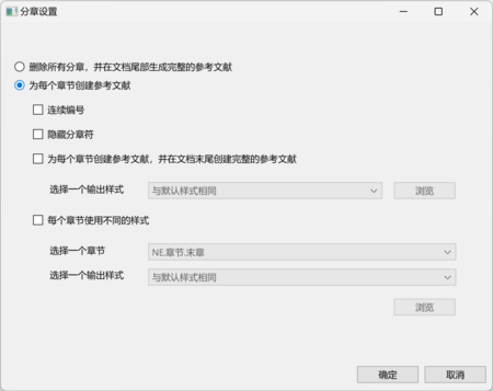

1.通过【分章设置】开启分章节引用模式

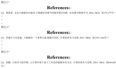

2.通过【插入分章节】在文中插入分章符,在各自章节会生成对应的参考文献列表
3.通过【分章设置】中的其他设置可调整参考文献列表的生成效果

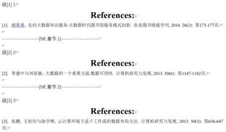

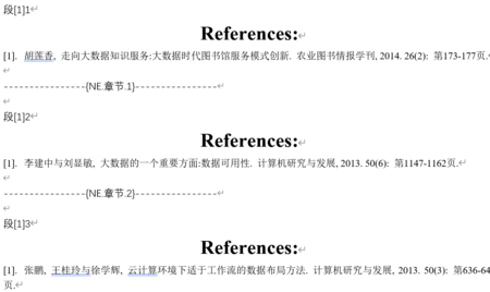

①连续编号
②隐藏分章符
③文末生成完整参考文献

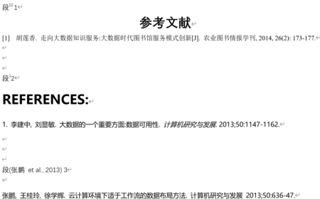

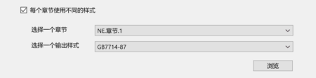

④各章节应用不同样式

情形二、分章节编辑Word,但是每章末尾单独输出参考文献列表
1、仍然采用分章节编辑 Word 文档的方式,并插入引文到相应位置,点击 NoteExpress 工具完成格式化。
2、编辑完所有章节以后,新建一个主控文档,点击 Word 菜单的“插入”-“文件”,选取一个 Word 文件,注意选取“插入为链接”,这时插入到文档中的内容是灰底的文字,表示这是一个动态更新的域。注意,在主控文档中,不要再点击“格式化”按钮!
3、通过上述办法,能够为每章分别输出参考文献列表,并且每章编号都是独立的,即都从1.2...n。
如果需要每章编号接续上一章的编号,则需在子文档中“格式化”时的对话框于“布局”页面设置起始编号。
如果还需要在每章的编号上有所不同,例如 xxyyxxxyy(Chapter1-1) 这样的,NoteExpress目前还不能直接设置生成,但是可以通过编辑样式,加上适当的前缀(如 Chapter1-)来完成,只是这样一来就需要为不同的章节设置不同前缀的样式了。
情形二简而言之就是在子文档中分别进行格式化,而在主文档中不作任何操作。
