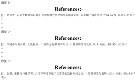

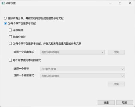

在极速版插件中,增加了分章节引用功能
1.通过【分章设置】开启分章节引用模式
2.通过【插入分章节】在文中插入分章符,在各自章节会生成对应的参考文献列表
3.通过【分章设置】中的其他设置可调整参考文献列表的生成效果

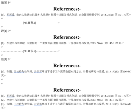

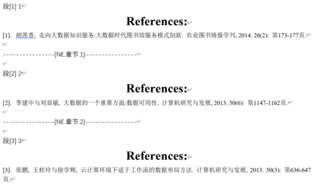

①连续编号

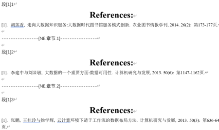

②隐藏分章符
③文末生成完整参考文献

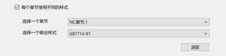

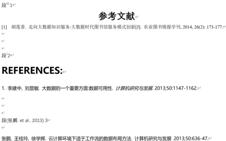

④各章节应用不同样式
